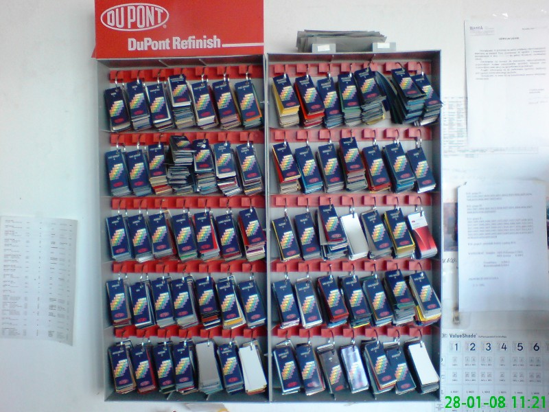

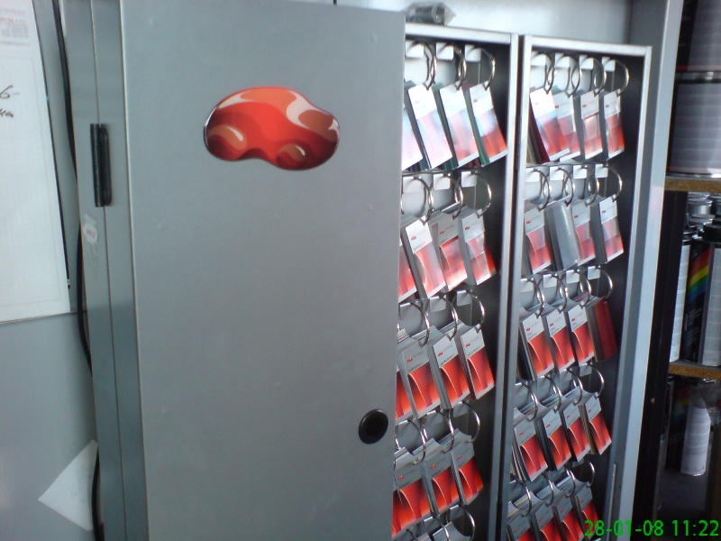

to sobie zobacz w za³±czniku te natryski,moze je odró¿nisz-cieszy³bym siê :grin:
Pobierz Plik ¶ci±gniêto 699 raz(y) 155.38 KB
Pobierz Plik ¶ci±gniêto 686 raz(y) 154.1 KB

baqo pierwsze zdjecie to tzw. "nowe fiszki" drugie to "stare fiszki" i tu uwaga nie w firmie makra bo tak jest na piecz±tce na jakim¶ dokumencie pouk³adaja fiszki bo w starych jest w³o¿ona jedna nowa dobry kolorysta widzi wszystko

ZENEK napisa³/a:
chyba chodzi ci o niech w firmie marka-tak siê nazywa. :wink: zeniu nie gniewaj siê :smile: :smile: :smile:
