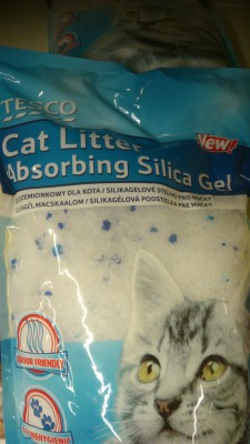

W moim przypadku nie widzê najmniejszego problemu.... jedynie ¿e mi zoologiczny zamkn± a bêdê musia³ pod wieczór co¶ pomalowaæ ^^
Wys³any: 2013-05-16, 18:14
TESCO otwarte 24 h :D
Wys³any: 2013-05-22, 22:03
:D :D :D :D :D :D :cool: :spoko: ^^ ^^ ^^ ^^
Plik ¶ci±gniêto 49 raz(y) 638.09 KB
