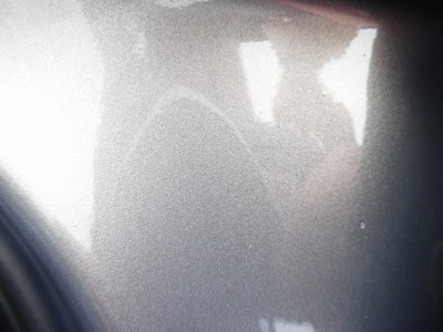

Pacjent focus 3 rok 2011. Odkry³em wtopki lakiernicze na s³upku po otwarciu drzwi - mo¿liwe ¿eby by³y fabryczne?
Grubo¶c lakieru oscyluje na lewym boku 180-300
Proszê kolegów o ocenê równie¿ zdjeci± - jest to fotka z dachu ko³o relingów jest jakby zaci±gniête past± - z drugej strony w tym miejscu tego nie ma

| zsun uszczelki drzwi i zobacz co tam sie kryje |

gruberek11, Mo¿liwe ¿e,samochód by³ poprawiany na fabryce,nawet w takiej factory jak fabryka samochodów zdarzaj± siê b³êdy które trzeba skorygowaæ,przecie¿ go nie wrzuc± pod prasê w koñcu to jest ich kasa, lepiej poprawiæ i pu¶ciæ dalej jako pe³nowarto¶ciowy lub produkt z drugiego sortu zdarza³y siê takie przypadki i nadal siê zdarzaj± nie tylko lakiernicze lecz mechaniczne,elektroniczne.
Jest jeszcze druga opcja ¿e, samochód poprawia³ salon forda bo np.uleg³ uszkodzeniu w transporcie,lub przy wje¼dzie na hale lub parking salonu,takie rzeczy siê zdarzaj± i zdarzaæ bêd± jeste¶my tylko lud¼mi.
Trzecia opcja to w³a¶ciciel lub który¶ z w³a¶cicieli mia³ przygodê która zakwalifikowa³a samochód do poprawki lakierniczej a naprawy dokona³o ASO lub serwis blacharsko lakierniczy:).
Aha, zobacz do ks.serwisowej tam powinna byæ ujêta rubryczka na kontrole lakieru,je¿eli autko by³o lakierowane w ASO powinno byæ ujête ile elementów i piecz±tka. |

| "zaci±gniêcie past±" to dla mnie ¼le zrobione po³±czenie starego lakieru z nowym, a co do wtr±ceñ to wygl±daj± jak by w bazie by³y - kto¶ siê nie przy³o¿y³ |

| chcesz nie malowane auto to sobie kup prosto z fabryki jeszcze oklejone, ostatnio mia³em auto z przebiegiem 4000 km bo laweta mia³a wypadek, ¿e by³ malowany b³otnik i s³upek to nic, praktycznie co drugie auto jest malowane |

Panowie ale to jest taki syf ¿e wygl±da jakby na dworze by³ malowany. W dodatku s± dziury od szpachli. |

| 180-300 mikronów to ju¿ wiadomo, ¿e co¶ by³o grzebane. Tam gdzie jest 300 to pewnie do¶æ konkretnie. |
