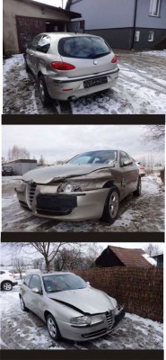

witam
czy mogê prosiæ o wycenê z grubsza - naprawy alfy 147
fotka w za³±czniku .

a warto naprawiaæ tak stare auto? bo du¿o pracy trzeba w³o¿yæ

to jest tylko powierzchowne rany , mo¿e wygl±da strasznie ale nie jest ¿³e ...

Piszesz tylko powierzchowne ...
Ostatnio u mnie w pracy takie "powierzchowne uszkodzenia" skoñczy³y siê na :
wyjêciu silnika postawieniu auta na ramie i przepychaniu pod³uznic 7 cm aby by³y na swoim miejscu a kielich by³ przestawiony 3 cm a drugi tylko 1.5 cm ....
dodatkowo prawa pod³uznica by³a do³em skrêcona-z³amana i podbita do góry oko³o 2.5 cm tak¿e zosta³a wstawiona na ponad 1/3 swojej d³ugo¶ci nowa
A auto mia³o tylko widoczne uszkodzenia na zderzaku i przedniej lewej lampie ...
Tak¿e taka wycena naprawy uszkodzeñ na podstawie takich zdjêæ to jest gów...no warta

faktycznie wtopa mo¿e byæ
dziêki za info
