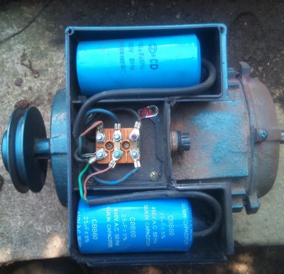

Witam mam taki problem bo spalil mi sie silnik kompresorze Euro craft 120 l
Silnik to niby 4 kW 5.5 HP 1200 obr/min zasilany 230V a kompresor 2 tlokowy
silnik wogole nie posiada tabliczki znamionowej
Nie wiem co zrobic czy przewijac go czy poprostu lepiej by bylo zmienic na inny silnik ? tylko jaki ? zeby sobie dawal rade ?
wysokoobrotowe silniki wchodza w gre? czy musi byc 1200 obr? i ile kW? :)

ja wiem ze nie ma pod 230v takich silnikow pisze jakie parametry sa podane na tym kompresorze a silnik ma 2 cewki rozruchowe

To kup najmocniejszy jaki dostĂŞpny z obrotami 2800 ,koÂło pasowe na nim zmienisz na mniejsze tak aby obroty sprĂŞÂżarki siĂŞ nie zmieniÂły i bĂŞdzie hulaĂŚ, chyba Âże masz teraz trzy fazy - wtedy zmieĂą na 3kw lub z zapasem.
Te 1200 obr. to pewnie sprĂŞÂżarki czy silnik tyle miaÂł?

wolalbym na 230 V tak jak bylo do tej pory ..a obroty to ciezko powiedziec czy to sa silnika czy sprezarki bp to bylo napisane na zbiorniku te kW i obroty :)

Jak z silnika nie poszed³ dym to mo¿liwe ¿e kondensator uszkodzony,silnik by prze¿y³ jeœli ma wy³¹cznik termiczny.Co do obrotów to jeœli na sprê¿arce masz du¿e ko³o to silnik 2800 i takie przewa¿nie montuj¹.
Jak masz 3f to bez sensu kupowaĂŚ na 230 ,ta pompa teÂż wieczna nie bĂŞdzie.

no wlasnie poszedl dym z niego... tzn chodzi ale po chwili dym idzie z niego ...a tak jak mowisz jest duze kolko na sprezarce
