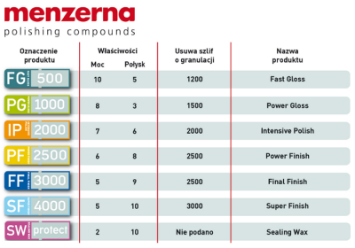

moja Menzerna to PG 1000,ma usuwaæ rysy po p1500,mi nie ruszy³a nwet po 2000.
Jaki lakier polerowa³e¶ ni±?czy testowa³e¶ na ró¿nych lakierach np. na SR-ach?
