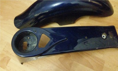

Mam taki element do pomalowania.
Mam pytanie jak rozpoznaæ rodzaj plastiku, aby dobraæ odpowiedni podk³ad?
Ewentualnie czy jest jaki¶ uniwersalny? Czyta³em gdzie¶, ¿e trzeba dodaæ jaki¶ sk³adnik uelastyczniaj±cy?
Czy muszê zastosowaæ specjalny podk³ad, czy te¿ specjalny dodatek do bazy + lakieru bezbarwnego?

Jak nie masz nigdzie napisane skrótu nazwy tworzywa to inaczej jedynie poprzez metody niszcz±ce :D Powa¿nie, bierze sie kawa³ek tworzywa i traktuje ogniem i obserwujesz dym, p³omieñ, kolor itd Tyle ¿e nie masz siê czym przejmowaæ skoro to juz raz zosta³o polakierowane to i ty dasz radê drugi raz.
We¼ sobie np. bezbarwny grunt przyczepno¶ciowy na plastiki 800R z DuPonta i bankowo nic siê nie bêdzie dzia³o, przynajmniej mi siê nie zdarzy³o ¿e ten ¶rodek nie zadzia³a³. Dajesz go tam gdzie bêdziesz mia³ przeszlifowane do plastiku.
Zastanawiam siê jeszcze czy przypadkiem te twoje plastiki nie s± barwione w masie? Wtedy po szlifie, dajesz 800R po ca³o¶ci a potem dajesz jaki¶ podk³ad akrylowy z dodatkiem uelastyczniacza.
Do bazy i do klaru nic juz nie dajesz.

"Zastanawiam siê jeszcze czy przypadkiem te twoje plastiki nie s± barwione w masie?"
W sensie ze ca³e s± przetopione w tym kolorze?
Je¶li o to mniej wiêcej chodzi tylko na wierzchu widaæ kolor

Tak, o to chodzi ale je¿eli kolor jest na wierzchu to musieli malowaæ

Tak by³ malowany bo miejscami odchodzi ale to chyba przez to ze element by³ pêkniêt lekko i przenios³o siê na wierzchni± warstwê. Chcê to wzmocniæ + zakleiæ niepotrzebnie wywiercone otwory.
Chyba zrobiê to mat± szklan± + specjalna szpachl± novol'a dla tworzyw sztucznych.
Rozumiem ze przy malowaniu muszê zeszlifowaæ do plastiku. Mam nadzieje ze w zakamarkach jako¶ sobiê poradzê.

Nie musisz szlifowaæ do plastiku je¿eli stary lakier z podk³adem trzyma siê. Jest jeszcze jeden warunek bo takie skuterki to lakieruj± ró¿nym ¶wiñstwem wiêc na pocz±tek zrób test szmatk± nas±czon± nitro. Przyk³adasz do lakieru i jak po 10-20 sekundach nic siê z lakierem nie dzieje to wystarczy przeszlifowaæ i nak³adasz podk³ady ale jak zaczyna puchn±æ, marszczyæ siê itp to zdzierasz do zera.

Nie taki skuterek :) Indian Scout.
Aczkolwiek kto wie, co go tam po drodze spotka³o.
Ok zrobiê próbê, pomalujê dam znaæ tutaj co wyjdzie ;)
Dziêki za wszelk± pomoc i rady
