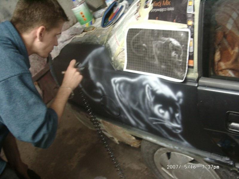

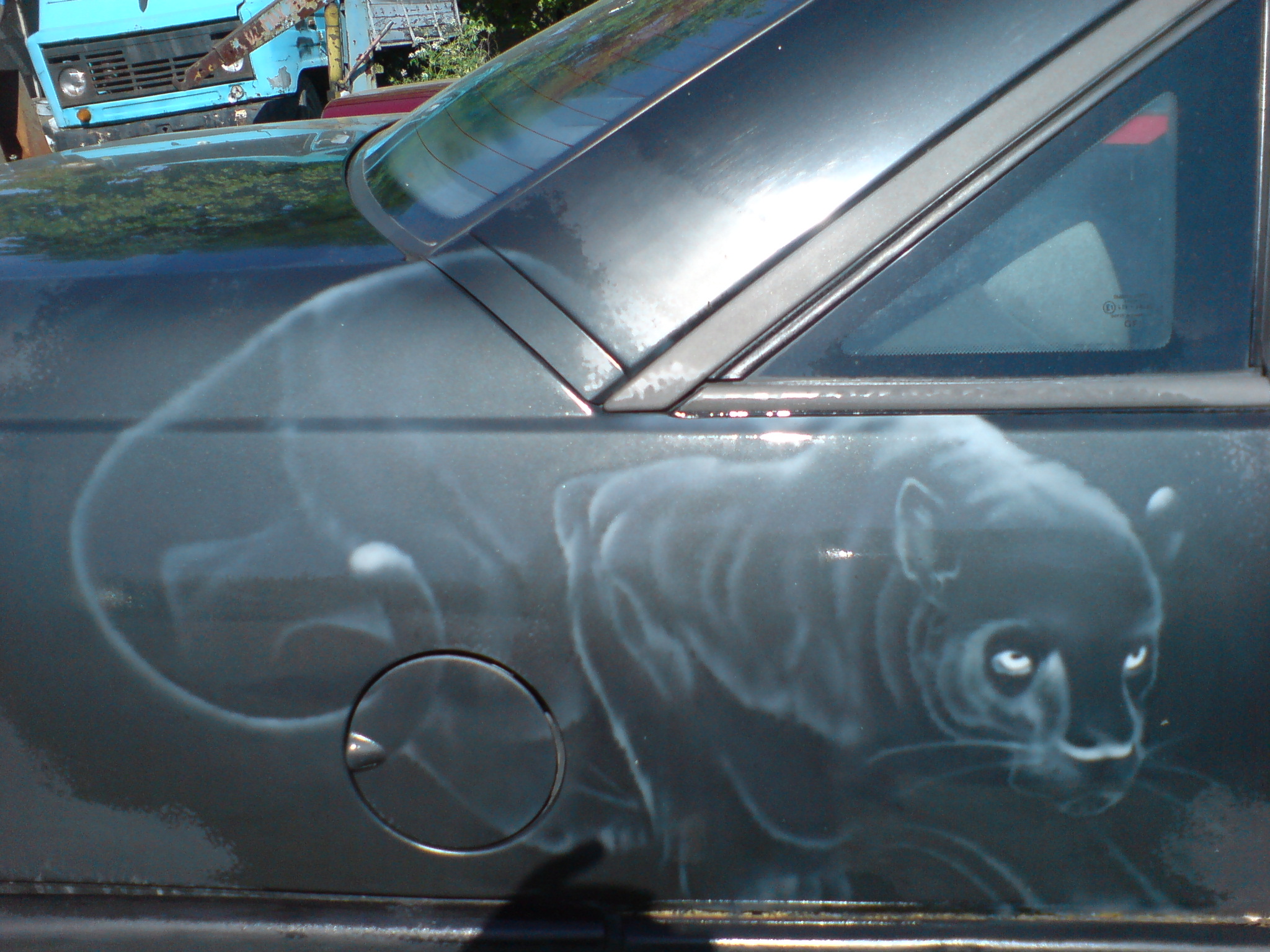

chcia³em pochwaliæ sie prac± któr± zrobi³em ju¿ jaki¶ czas temu na w³asnym aucie jako próba aerografu. daje du¿o do ¿yczenia ale to moje pocz±tki. Proszê o opiniê

| ¿adnych szablonów wszystko robione od podstaw freehand |

| Nie¿le,robi wra¿enie i ma charakter.Oby tak dalej. |

Zapodaj jakie¶ zdjêcie w lepszej rozdzielce i bez bliku ¶wietlnego, ja tu widzê szablon ale i tak pozytywnie |

| Na pierwszy rzut oka praca nie zbyt czytelna, ale jak sie chwile przyjrzeæ to OK, masz zmys³ równowagi jak i proporcji oby tak dalej. |

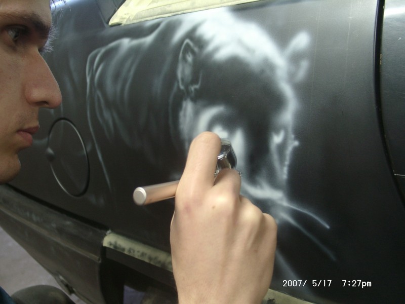

| acidhouse napisa³/a: | ja tu widzê szablon ale i tak pozytywnie |
Szablonu nie by³o ¿adnego, kontur kota nanios³em pocz±tkowo o³ówkiem na bok auta metod± kratka po kratce, a nastêpnie freehand malowa³em. Pocz±tkowo bia³± farb± ogólny zarys, pó¼niej czarn± cieniowania i wyprowadzanie wszystkich odciêæ na koñcu znów bia³± dodawa³em refleksy ¶wietlne

| Zauwa¿y³em, ¿e na aucie zrobi³e¶ sobie kratki do pomocy. Robi³e¶ je o³ówkiem, a po wyschniêciu bia³ego lakieru zmy³e¶ wod±? |

| Mejsca nie pokryte farb± zmy³em wod±, a co do klaru to jest taka sprawa ¿e wogóle go nie by³o;P ca³± pracê zostawi³em w macie i nie pokrywa³em klarem. Jak ju¿ mówi³em praca by³a tylko prób± aerografu kot itak wkrótce zostaje zamalowany bo auto bedzie mia³o nowe "oblicze". Do zrobienia zdjêcia spryska³em tylko zmywaczem silikonowym dla uzyskania po³ysku bo w samym macie kot do¶æ blado wygl±da. Dziêki bardo za opinie:) My¶lê ¿e wkrótce zamieszcze kolejne prace. Pozdrawiam |
