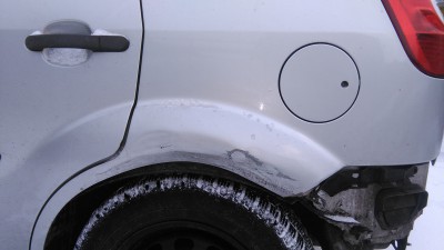

Autko wróci od blacharza.Tj naszykuje ten rant do szpachlowania. Teraz pytanie, jak najlepiej lakierowaæ. Baz± do za³amania i wy¿ej bezbarwnym czy ni¿ej baz± i do za³amania bezbarwnym?

Jak blacharz zrobi to bêdziesz widzia³ jak daleko siê rozwin±³. Jak wewali Ci siê na pó³ b³otnika bo pilnikiem przeorze przez przypadek to ju¿ bêdziesz wiedzia³. Widzia³em ju¿ nie takie rzeczy, tak¿e poczekaj lepiej do koñcowej naprawy blacharskiej.

Hematol masz racjê matowanie blotnika na slupku 10 minut 100 bezbarwnego 10 zl na czym tu oszczedzac wal caly blotnik do slupka bo zaczniesz kombinowac na srebrze to nie wyrobisz sie i bedzie wszystko na kreche...

normalnie ca³y b³otnik z cieniowaniem na drzwi :) bez kombinacji bo przy tym kolorze trzeba mieæ nieco wiêcej miejsca na wygubienie cieniowania

Kalbi wlasnie mowie a jeszcze bedzie baza slabo kryc i wtedy jaja beda
