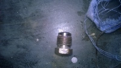

Witam serdecznie wszystkich bywalców jestem nowy na forum aczkolwiek sledzi³em juz jakis czas forum.Potrzebuje rady od uzytkowników pistoletu Iwata w 400.Od poczatku , kupi³em uzywke Iwate W400 lv2 oczywiscie zaryzkowa³em.Dosz³a i jest problem.Ogladajac ja zauwazy³em ze iglica nie wraca p³ynnie rozebra³em ,odkreci³em ta srube w która wchodzi do korpusu i zobaczy³em ze sa tam dos³ownie wepchniete 2 oringi ktore skrecajac sie blokuja iglice popatrzy³em w necie na zestawy do w 400 i tam jest w nowej srubie taki jakby stozek plastikowy u mnie tego wogóle niema ,chcia³em zapytac w³asnie co dok³adnie tam powinno byc,za³aczam fotki
to ta nakretka

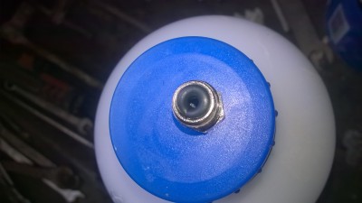

tak wyglada ten oring w tej nakretce

kzychu
Wys³any: 2017-03-29, 20:05
Posty: 344
http://www.elakiery.pl/pr...0-wa200-3810620
Gregor31
Wys³any: 2017-03-29, 20:09
Dzieki kolego no w³asnie to samo znalaz³em tylko chcia³em sie upewnic czy to to bo u mnie jest ca³kiem inny tzn ma d³uzszy gwint moze nie oryginalny jakis czyli tam zadne oringi nie ida tylko to ze stozkiem z linka?
kzychu
Wys³any: 2017-04-01, 13:26
Posty: 344
Tak tylko uszczelniacz iglicy.
