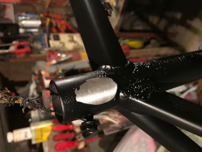

Witam Panowie.
Tracê ju¿ cierpliwo¶æ do tego projektu.
Wzi±³em siê za malowanie mojego roweru, rama jest aluminiowa.
Usun±³em stary lakier preparatem w sprayu, ³adnie zesz³o, wszystko umy³em rozpuszczalnikiem oraz zmatowi³em go papierem ¶ciernym.
Odt³u¶ci³em i wzi±³em siê za malowanie, pierwsza warstwa posz³a g³adko, druga równie¿, zosta³y jednak miejsca, które przebija³y, wiêc pomalowa³em 3 warstwê.
Dos³ownie minutê po na³o¿eniu 3 warstwy na lakierze pojawi³y siê pêcherze.
Nie wszêdzie ale miejscowo.
Lakier schodzi palcami w tym miejscu a¿ do "go³ej blachy".
Ka¿da warstwa schnie 48 godzin, malujê sprayem w kolorze czarny mat, zawsze dobrze mieszam puszkê przed natryskiem.
Jestem ju¿ za³amany bo mia³em k³a¶æ bezbarwny a tu taka pora¿ka.
Co mo¿e byæ przyczyn± takiej sytuacji ?

jakiego podk³adu u¿ywasz?Jakiego odt³uszczacza u¿ywasz?Jaka temperatura w pomieszczeniu?Jaki odstêp czasowy miêdzy warstwami?.

Podk³ad Motip, odt³uszczam benzyn± ekstrakcyjn±, temperatura ok. 12-15 stopni, warstwy pryskam tak jak pisa³em co 48 h.
Wszystko sz³o elegancko a dzi¶ tragedia...na ca³ej ramie co kilka cm wysz³y te plamy i odparzenia.

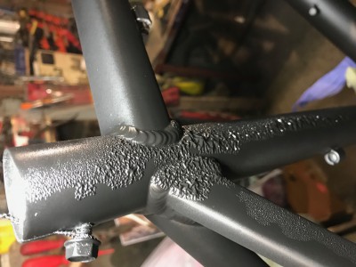

Kup podklad chroniacy przed korozja ( Etch primer).
Potem daj ten podklad akrylowy, a potem kolor.
Ten pierwszy podklad miedzy innymi zwieksza tez przyczepnosc do metali, na aluminium jest konieczny zeby lakier sie trzymal. POdklad akrylowy sluzy tylko do wypelnienia, wyrownania powierzchni.
Druga sprawa stosujesz za dlugie czasy pomiedzy warstawami.
Wiem z wlasnego doswiadczenia z motipem, pomalowalem kiedys owiewki, tak jak ty -,co 48 h warstwa i po polgodzinie po polozeniu drugiej warstwy wychodzila mi choinka . Lakier sie zzeral.
Po wyczyszczeniu malowalem co jakies 30-40 minut i wyszlo super.

jak ju¿ to kup podk³ad epoksydowy Spectral w spreyu i ju¿ mo¿esz k³a¶æ bazê. Koszt za puszke chyba 28-30 z³. K³adziesz podk³ad na go³± blachê w 2-3 warstwach i po 10-15 min w 20stC od razu mo¿esz po³o¿yæ kolor bez matowania. To jest spray wiêc cudów nie ma ale takie info ode mnie :P

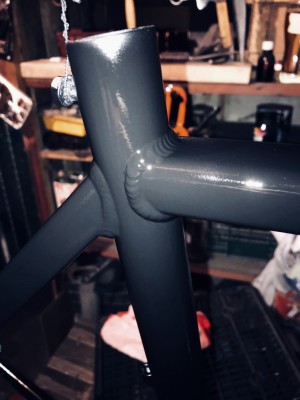

Pozostaje mi jeszcze na³o¿yæ naklejki i wszystko przykryæ bezbarwnym, i teraz pytanie, jak d³ugo czekaæ aby lakier nie odparzy³ ?

Albo maluj szybko do kilku godzin, albo odczekaj z tydzien az sie dobrze utwardzi -Tylko wtedy przematuj wloknina zeby sie trzymal.

30 min- 1 godz.

To poczekam z tydzieñ na spokojnie bo muszê naklejki osadziæ i zerwaæ z nich foliê transferow±...dziêki wszystkim za pomoc, odezwê siê z koñcowym projektem.
