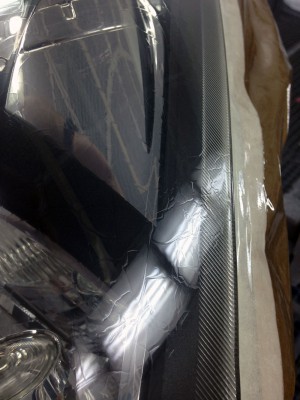

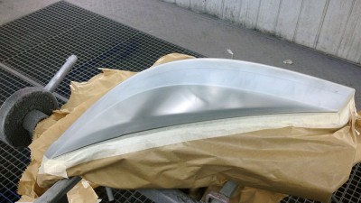

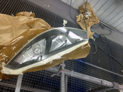

Latem "pope³ni³em" jedne lampy i wysz³o s³abo.
Lakier - GoldCar Antiscratch.
Podejrzewam ¿e za po³o¿y³em za grub± warstwê na pocz±tek.

Ooo, no to w³a¶nie takie sznyty o których pisa³em, sam takie kiedy¶ zrobi³em :tak:

Nigdy jeszcze nie mia³em takiego czego¶, a czym odt³uszcza³e¶ t± lampê przed lakierowaniem?

Zmywaczem W900 z APP.

To jest prawdopodobnie od tego ¿e s³abo zosta³a ¶ci±gniêta stara fabryczna warstwa zabezpieczaj±ca plastik. Nie wiem czy to jaki¶ lakier czy pow³oka z innego tworzywa, gdzie¶ czyta³em ¿e to teflon :/ ale nie wa¿ne co by to by³o to trzeba to stare gów... dobrze ¶ci±æ.
U ciebie widzê ¿e to chyba wysz³y takie kaniony a u mnie wtedy wysz³y raczej górki wiêc delikatne przytarcie na klocku i polerka za³atwi³y sprawê :spoko:
