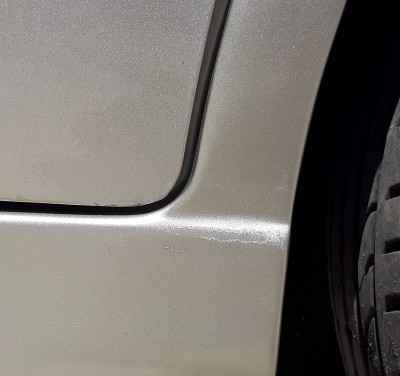

Co zrobi³em nie tak ¿e w tej sposób zachowa³a siê baza?:( w tym miejscu jest podk³ad (ale nie przej¶cie do starego lakieru)
I jak to poprawiæ? Trzeba rozszlifowaæ do podk³adu i ponowne lakierowanie?

Pogryz³o siê ... rozcieñczalnik zareagowa³ z niestabilnym pod³o¿em

Czyli co powinienem by³ zrobiæ ¿eby tego unikn±æ?

Nie wiem co tam by³o "zakombinowane" ¿e tak Ci w tym miejscu zareagowa³o ....
Trzymaæ siê technologi naprawy i stosowaæ materia³y renomowanego producenta mat. lakierniczych wtedy takie rzeczy raczej Ci nie wyst±pi±

Mo¿e byæ to ¿e odt³u¶cilem podk³ad i zbyt szybko malowa³em? Szuka³em w necie i znalaz³em co¶ takiego ¿e niby podk³adu nie powinno siê odt³uszczaæ?.. tak wogole czego lepiej u¿yæ do tego celu ?
Zmywacz a do silikonu czy zwyk³ej benzyny ekstrakcyjnej?

Do przemywania stosujemy tylko i wy³±cznie zmywacz antysilikonowy
a nie benzynê ekstrakcyjn± .....
Ciekawe informacje znajdujesz ...
Jedynie kiedy powierzchni nie przemywamy to gdy pracujemy w technice mokro na mokro
