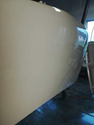

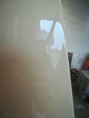

witam. Panowie co zrobic z tym zaciekiem? i drugie pytanie. czym szlifowac ten akryl bo jest kilka drobnych pylkow na lakierze

witam najpierw to go dobrze dosusz
weÂź szpachle wykoĂączeniowÂą lekko zaciÂągnij po tym zacieku i papierkiem 1500 na wodĂŞ szlif
potem 2000 na wodĂŞ i polerka :spoko:
