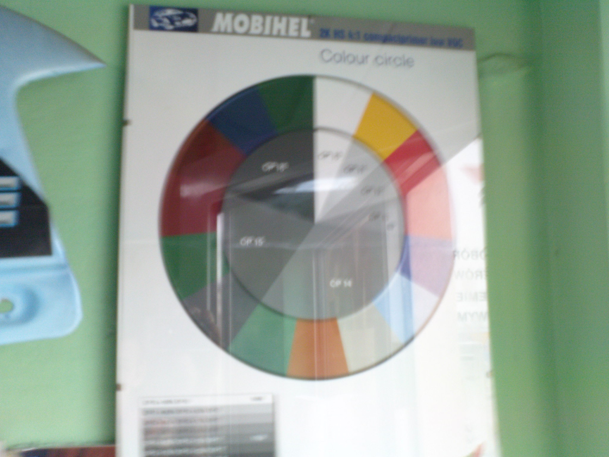

Wys³any: 2008-07-01, 12:30
Posty: 6
na tym kole masz podk³ady jakie id± pod dany kolor , mo¿e ci sie przyda , zdjêcie nie jest najwy¿szej jako¶ci ale daje rade
DSC00153.JPG Wachlarz |

Czê¶ciowo mam fragmentaryczna odpowiedz - nastêpnie jaka dysza i ci¶nienei de best do metalików no i czy mogê siê bawi w mieszanie z biel±?? |
