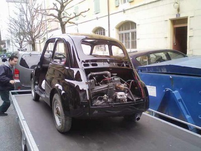

Fiat 500 Calosciowka
Plik ¶ci±gniêto 111 raz(y) 60.91 KB

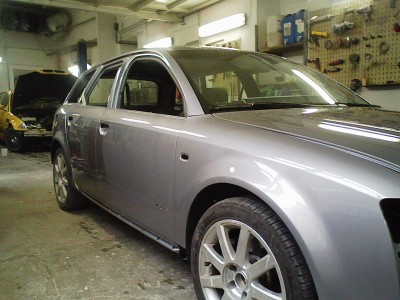

A4
Plik ¶ci±gniêto 149 raz(y) 489.94 KB

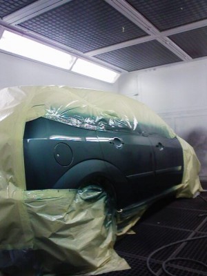

Focus
Plik ¶ci±gniêto 106 raz(y) 49 KB

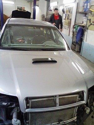

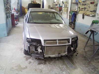

przy AUDI caly bok na zdjeciu byl wymieniany tj.Blotnik tyl,drzwi tyl,drzwi przod,pistolet DeVillbiss Compact 1.4 do lakieru oraz Sata 1.3 do bazy,lakier MS Sprint,baza MaxMeyer (konwencja),podklad MaxMeyer,
Wracajac do tematu nie wyobrazam sobie lakierowania tym kolorem(baza konwencja) jakims tanim pistoletem (chmury).

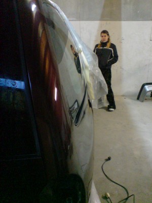

A to A3...z moich fotek to pierwsze foto od ty³u nie polerowane a drugie od przodu po polerce ale tylko przycia³em strukturke i smietki zdj±³em.

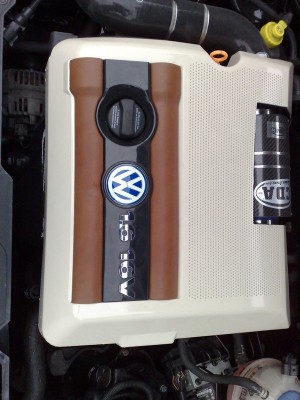

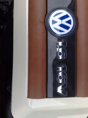

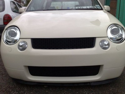

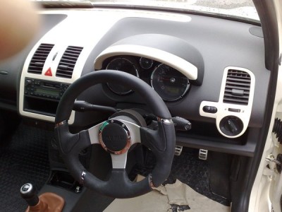

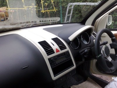

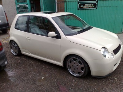

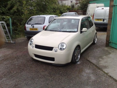

VW Lupo (zmiana koloru nadwozia oraz plastikow)
Plik ¶ci±gniêto 60 raz(y) 90.61 KB
Plik ¶ci±gniêto 51 raz(y) 61.83 KB
Plik ¶ci±gniêto 40 raz(y) 75.83 KB
Plik ¶ci±gniêto 44 raz(y) 110.55 KB
Plik ¶ci±gniêto 40 raz(y) 81.48 KB

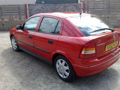

A to opel malowany akrylem plus warstwa klaru, samochod nie widzial polerki :cool:
Plik ¶ci±gniêto 119 raz(y) 145.55 KB
gola
Wys³any: 2009-01-04, 15:15
Posty: 854
przemo1972 napisa³/a:
... malowany akrylem plus warstwa klaru...
Tez tak robie czesto,o niebo lepszy efekt choc mija sie to z celem (ekonomia)

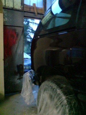

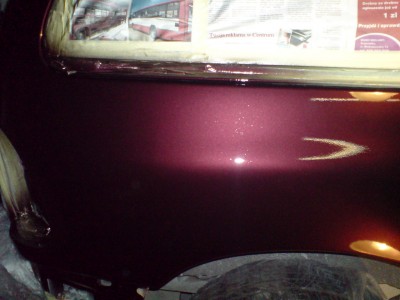

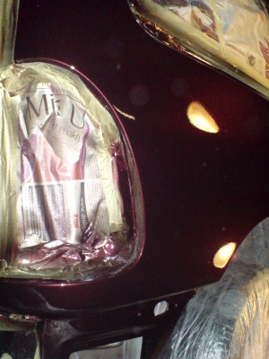

Jka prosiak to ja tez mam cos...te¿ ca³osc, konwencja debeer klar "bez nazwy"
Dodge 3 wartstwówka - przesrany kolor ca³osc bez dachu na 2 dzien przed polerk±:
Inajlepsze w trakcie prac:
dla remizy :D
