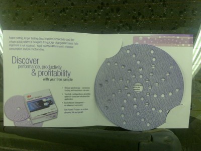

Wys³any: 2009-03-08, 15:11
Posty: 551
Sk±d: SC
Bardzo wydajne krazki, cena tylko nieciekawa...
Plik ¶ci±gniêto 93 raz(y) 112.23 KB
