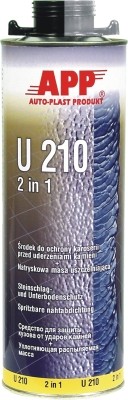

berag1
Wys³any: 2009-02-06, 17:54
Posty: 266
pewnie chodzi o cos takiego
app u210
Plik ¶ci±gniêto 155 raz(y) 51.42 KB
Wys³any: 2009-02-06, 18:49
berag1 napisa³/a:
Po polsku"w³a¶nie".

Wys³any: 2009-02-09, 14:34
Posty: 988
Ten APP U 210 dobrze siê sprzedawa³ i ludzie mówili ¿e jest ok ale teraz po pierwszej podwy¿ce stoi w cenniku po 17,12 z³ netto a po drugiej podwy¿ce bêdzie za ok. 18,8 netto to na pó³ce w sklepie wyjdzie ok. 23 z³ !!!! Kto to kupi w takiej cenie. Ja ju¿ szukam innych dostawców bo parê rzeczy od nich bra³em.

Wys³any: 2009-02-09, 20:04
Siekiera napisa³/a:
Tanszy jest baranek Profixa np.2kg w cenie 1kg U200APP.Kwestia tego co kto lubi :D

Wys³any: 2009-02-09, 21:32
Posty: 49
Sk±d: Minsk Mazowiecki
Siekiera napisa³/a:
kurcze to drogo troche.
u mnie na polce juz stoi 17zl. tylko ze to jeszcze cena przed obecna podwyzka.
