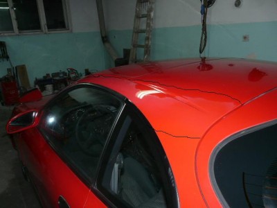

Witam!
Sprzedaje auto ale na dachu mam jakie¶ przebarwienie by³a tam jaka¶ wyprawka robiona :/ widaæ ró¿nice w kolorze i s³aby po³ysk próbowa³em polerki ale efekt s³aby.
Jak mam to rozwi±zaæ najtañszym kosztem nie chcia³bym malowaæ ca³ego dachu i b³otników?
Lakier jest w bazie

no jest to w takim miejscu, ¿e wypada³oby przelecieæ ca³y dach i zgubiæ siê na s³upkach rozcieñczalnikiem do cieniowania! Oczywi¶cie bez podk³adu siê nie obejdzie.

tylko nie wiem czy malowaæ baz± czy tylko klarem nie jestem pewien czy ta wyprawka ma taki sam kolor

No misiu kolorowy bez bazy sie nie obejdzie. na foto klapa sie rózni do reszty to nie chce wiedziec co jest w realu. Mozesz zrobic przepy³ke tej ³±ty tylko baz±, a ca³osc bezbarwnym. Tyko ze my nie za bardzo polecamy cieniowania masek i dachów. Extrema. Ale da siê. Setka bazy Ci styknie i 3 setki klaru.

nie wiem czy sama baza my wystarczy... ja bym to zapodk³adowa³

nie ta klapa to tak wysz³a na zdjêciu w realu widaæ tylko ten bia³y nalot na dachu gdzie zaznaczy³em

ten pomarañcz to efekt lampy b³yskowej

czerwone czyste k³adzie sie na bia³e pod³o¿e i s± w wiekszo¶ci s³abo kryj±ce.Kto¶ po prostu
"zapruszy³",inaczej.za cienko po³o¿y³ bazê.Trrzeba zmatowiæ.wycieniowac baz± ipo³ozyæ klar do po³owy dachu /jak kto¶ potrafi wycieniowac/.

wycieniuj baze ca³y dach w klar i bedzie ok a nie bawic sie w cieniowanie

Tak jest.oszczêdno¶æ na klarze to jest moim zdaniem b³±d.Ale na forum bez przerwy s± zapytania o cieniowanie ;)

Dachu ani masek sie nie cieniuje. ja NIGDY nie robie takich jazd.

czyli zmatowaæ ca³y dach przepruszyæ baz± gdzie trzeba i na to od razu klar?do tej bazy jaki¶ specjalny rozp. do cieniowania ?

S± dwa warianty:
1 - mozesz przepruczyc miejsca uszkodzone baz± ale jak± masz gwarancje ¿e nie bêdzie ³at widocznych z daleka? Siadzie odkurz obok ³at albo zrobi sie kasza i co? Jak to zalejesz? No chyba ze umiesz tak....
2 - Ca³o¶c baza i ca³o¶c bezbarwny bez ¿adnych rozpuszczalników do cieniowania bo te ropuszczalniki to tylko na wpy³ki id± a nie na dach czy maskê.
Dobrze Ci radze bo wiecej sie urobisz na wpy³kach ni¿ na ca³osci elimentu i nie powiedziane ¿e wpy³ka wejdzie. Ja unikam wpy³ek bo czasu schodzi wiecej, oklejania, materia³u i modlenia sie ¿eby wesz³o bez ¶ladu.
3 - do bazy sie nie dodaje rozpucha do cieniowania. Rozp do cieniowaia sie daje do akryli na wpy³ki i do bezbarwnego który i tak jest akrylem tylko bez koloru i te¿ na wpy³ki. ¯eby baza (ziarno) sie ³±dnie u³ozy³o na wpy³kach/cieniowaniu to przed pierswsz± warstwa przepyla sie ca³o¶c BINDEREM lub ¿ywic± bazy. Nie ma konieczno¶ci uzycia owego ale lepiej jest u¿yæ. Ale jak mówie - jest wiecej pieprzenia z ³atkami ni¿ po ca³o¶ci przeleciec eliment.
