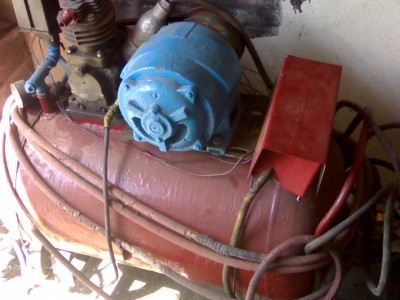

.W rodzinnym domu posiadam kompresor domowej roboty, sprê¿arka jednot³okowa od stara, zbiornik z chyba z 200L, a silnik wiem tylko ¿e jest na 380V i pamiêta czasy Stalina, podsumowywuj±c tam jest dobry tylko zbiornik, nawet on jest chyba z wagonu kolejowego.
A w³a¶nie ,bo dopiero teraz doczyta³em , nie interesowa³e¶ siê sprê¿arkami do silnika 380V ?

Wys³any: 2009-05-08, 17:02
Posty: 190
Tym malowa³em maluchy ^^ .Jak± mo¿e mieæ pojemno¶æ ten zbiornik?Jest dlugi na 80cm a wysoki na 55cm.

timek
Wys³any: 2009-05-08, 23:31
Posty: 36
shalashaska napisa³/a:
oko³o 190L gdyby by³ idealnym walcem , my¶lê ¿e ma rzeczywi¶cie jakie¶ 180L .
