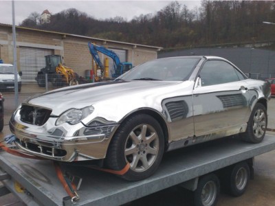

Efekt chromu ... jest nie do uzyskania dostêpnymi pigmentami. Ka¿da próba natrysku ro¿nych kolorów bazowych z mieszalni to raczej nieudolne próby. Chyba ¿e tak .... to jest chrom k³adziony natryskiem :
Plik ¶ci±gniêto 5653 raz(y) 111.02 KB
Wys³any: 2010-04-21, 06:37
No tak,ale z taki autkiem misiaczki mia³yby szybk± robotê.Wyobra¼ sobie takie lusterko jad±ce noc± ,w ¶wietle ,,zenonów"...Bezcenne...
Wys³any: 2010-04-21, 22:29
Tym chromem mo¿na malowaæ ró¿ne rzeczy. Tu akurat kto¶ mia³ fantazjê i zrobi³ ca³y samochód.
