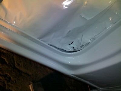

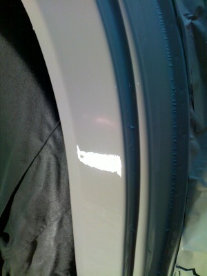

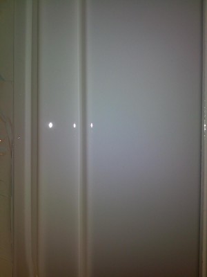

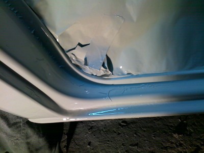

Ostatnio skusi³em siê na dro¿szy pod³ad, podobno rewelacja z kryciem i ¶wietny jako zabezpieczenie antykorozyjne popularny - prime washer.
Lakierowany by³a pierwsza æwiatrka od strony kierowcy a¿ do s³upka za kierowc±
Jednak na tej zmianie nie zyska³em - a to widaæ na kilku fotkach
Temp. ok 10 stopni czas schniêcia ok 10 godzina - prime washera na to poszed³ Novol 310 suszy³ siê ok 4 godzin a no koniec lakier akryl ze Standoksa 2:1.
I nigdzie nie wysz³y kwiatki ani z³uszczenia prócz progu i kawa³ka zakola, w kilku miejscach by³y zaprawki z "czerwonej tlenkowej" ale zosta³y wyciête i absolutnie nie by³y to miejsca gdzie powsta³y z³uszczenia.
Proszê o radê co mog³o nieprawid³owo zareagowaæ.

wg. mnie za krótki czas schniêcia podk³adów i wszystko siê powa¿y³o. Trzeba by³o po zapodk³adowaniu zostawiæ to minimum na drugi dzieñ jak masz tylko 10 st.C

Temu kto ci wcisn±³ taki kit ¿e grunt kwa¶ny jest super bo ma dobre krycie to od razu podziêkuj bo nie wie co mówi. Zapytaj go po co on ma dobrze kryæ? O jako¶ci tego gruntu siê nie wypowiadam bo go nie znam choæ by³ u mnie kiedy¶ handlowiec od dystrybutora Autokoloru z Rzeszowa co importuje tego Tetrosyla i próbowa³ wciskaæ ró¿ne cuda ale nie skusi³em siê.
A z tymi problemami to mo¿e tak byæ jak mówi kalbi, tylko nie wiem czy to pomy³ka czy faktycznie ten grunt sech³ 10 godzin :shock:

Ja na grunt reaktywny novola k³adê 310-kê albo 335 po pó³ godziny i nigdy nie by³o ¿adnych jaj.

Te¿ stawiam na to, ¿e nie dosch³o. I robiê podobnie jak malarz; na reaktywny z novola nak³adam akrylowy 310 jak reaktwny stanie siê w ka¿dym miejcu matowy, a zalezy to od temperatury. Czasem wystarczy 10 min czasem godzina.
Jest jeszcze opcja, ¿e za grubo dole³e¶ 1 warstwê, nie zd±¿y³a odparowac w niskiej temperaturze i po na³o¿eniu 2 masz qpê :nie:

Kolego! grunt typu Wash Primer nie ma za zadanie kryæ,jego zadanie to przyczepno¶æ i antykorozja. Grunt którym pracuje (Novol) jest tylko zabarwiony,¿eby¶ widzia³ gdzie k³adziesz i k³ad¼ cienko 2x i jak przeschnie to od razu wal na niego akrylowy grunt-efekt super efekt.Jak po³o¿y³e¶ za grubo to efekt masz odwrotny, nie wolno k³a¶æ grubo.

unitrak...sprawdz sobie dokladnie to miejsce w ktorym Ci sie powazylo. Mogla sie rowniez stara powloka tak zachowac...Czy podczas podkladowania nic sie nie dzialo w tamtych miejscach..?? Mozliwe ,ze tego nie zuwazyles...Wash Primer faktycznie cieniutko, raczej na miejsca przetarte do golej blachy..No i te czasy 10 godzin dla Wash Primera to za dlugo nawet przy tej temperaturze..Z kolei 4 godziny dla 310 to jakby za malo..
