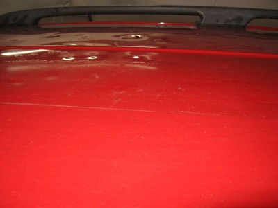

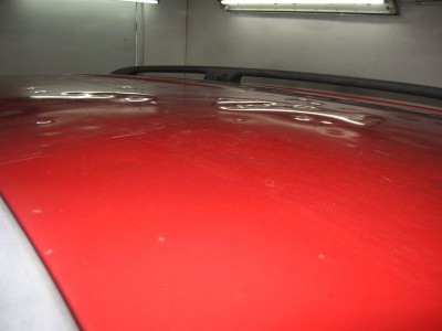

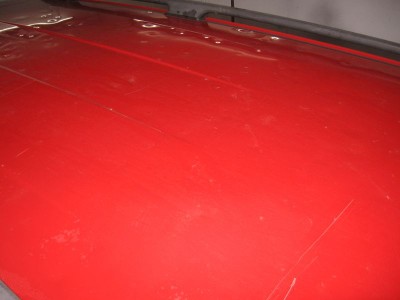

Panowie dosta³em zlecenie pomalowania ca³ej mazdy 626 po gradzie.Do³ki na s³upkach,drzwiach.b³otnikach wyci±gn±³em m³otkiem bezw³adnosciowy6m pod³±czonym do miga.Lecz problem jest z dachem bo wgnieceñ jest strasznie du¿o i nie wiem czy nie wyst±pi falowanie blachy i inne problemy.Bo dawanie na te do³ki szpachli mi sie nie widzi :blee:
Proszê o porady jak to zrobiæ,bardziej do¶wiadczonych kolegów :)

Gdzie¶ na forum by³ sprzêt do "wyci±gania" takich wgnieceñ, od wew. strony bez niszczenia lakieru, ale... nie wiem na ile by siê sprawdzi³, na pewno do malowania by by³o. Ja bym ¶ci±gn±³ podsufitkê, m³otek, kowade³ko itp i "poprostowaæ" to trochê, tzn tyle ile siê da, reszta zmatowaæ, szpachla (lepsza z alu, ale... droga) choæ i ¿ó³ta goldcara kiedy¶ da³a radê i nic nie pêka³o, tylko za du¿o nie ma co jej waliæ i przygotowaæ najpierw.

akurat tak sie sklada,ze od polowy lipca nie robie nic innego ,jak samochody po gradobiciu. :D
U mnie wyglada to tak;
Blacharze wyciagaja dolki,takimi oto kolkami przyklejanymi w miejscu uszkodzenia
http://www.allegro.pl/ite...atis_od_ss.html
http://www.allegro.pl/ite...kierowania.html
nastepnie poklepywanie gdy za duzo wyciagniete,raszpla blacharska.
Ja rozszlifowuje wszystko 120,poprawiam 180, na calosc natryskowa,po wyschnieciu i wyszlifowaniu 2 pelne warstwy podkladu akrylowego,szlif,lakierowanie.
Edit:Jako ze linki juz wygasly wklejam nowy link:
http://www.k-j-metale.com...,oferta,46.html

Przy odrobinie wprawy przy niewielkich dolkach udaje sie bez malowania :tak: Urzywam podobnego zestawu:
http://www.pdrprotools.co...kikt7ipvf3h09i2

bez malowania raczej by sie nie oby³o do³ków jest strasznie du¿o i niektóre dosyæ g³êbokie

W tym wypadku tak,ale przy mniejszych dolkach przechodzi,przydal by sie jeszcze teflonowy punktak ;) Uprzedzam, ze do napraw technika PDR stosuje sie specjalne kleje
, te w wyposazeniu standartowym pistoletow dostepnych w ogolnej sprzedazy nie nadaja sie.

jezeli chodzi o zmywacz do kleju,to uzywamy zwyklego acetonu,wystarczy kropelka aby zdjac klej.
