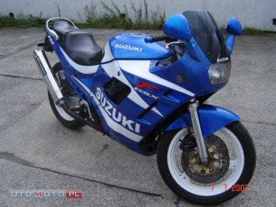

Witam mam zamiar pomalowac swój motocykl w 2 kolorach czy móg³by mi ktos powiedziec w jakiej kolejnosci najlepiej to wykonac motocykl jest narazie w szarym podk³adzie akrylowym ,chcia³bym znac kolejnosc nak³adania 2 warstw i czy moge po³ozyc baze na baze czy baze klar matowanie i dopiero druga baza i klar prosze o pomoc w za³aczniku zdiecie jak chcia³abym pomalowac motocykl,a jeszcze jedno planuje pomalowac motocykl podobnie jak na zdieciu gdyz posiadam taki sam moto czy ktos moze wie jaki to bedzie nr lakieru niebieskiego i bi³ego,ewentualnie propozycie ³adny czerwony i czarny,pozdrawiam dziekuje

Mia³em kiedy¶ takie sam model , ale nigdy bym go tak nie oszpeci³ (to jest wersja gsxr i do tego moto nie pasuje)
Motocykle nie s± malowane tylko oklejane , tz w tym przypadku by³o by to ca³ka na niebiesko i bia³e naklejki.
Jak chcesz nr. laku to zadzwoñ do suzuki lub aso i powiedz ¿e poszukujesz kolorystyke do suzuki srad niebiesko-bia³y :x:

pierwsze niebieski po ca³o¶ci, wyklejanie, maskowanie , bia³y, klar. Mo¿esz ¶mia³o po³o¿yæ jedn± baze na drug±, ale musisz siê zmie¶ciæ w 12h ¿eby nie przesuszyæ bazy ;)

My¶lê ¿e ³atwiej bêdzie podjechaæ do mieszalni w suzuki to raczej chc± sprzedaæ tak± now± owiewkê lub komplet ni¿ powiedzieæ jaki to numer lakieru.
Powy¿ej 12 godzin jak napisa³ kolega po³ó¿ bezbarwny bo mo¿e poderwaæ bazê.
