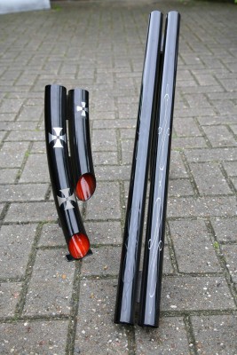

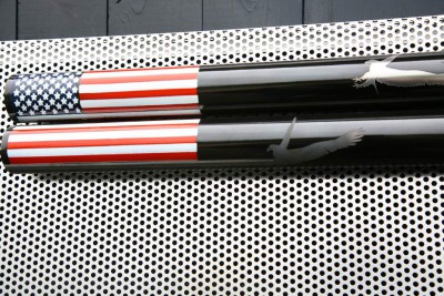

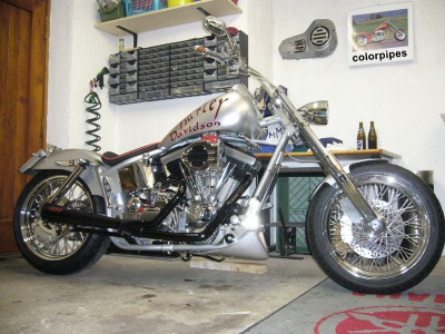

witam polecam tego cz³owieka.
Robi robote tylko ciê¿ko siê dodzwoniæ.
Bo ma 1 osobow± firme COLORPIPES w Holandii
Plik ¶ci±gniêto 65 raz(y) 196.35 KB
Wys³any: 2012-01-06, 21:10
Zapoznaj siê z jego technologi± i pracami.

I Jego niektóre prace...

Na ¿yczenie robi grafike, logo na wydechu
