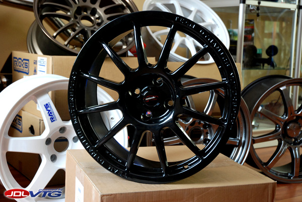

jakim lakierem uzyskuje siê taki efekt?
http://www.chromemaster.p..._silver3792.jpg
a jakim lakierem uzyskuje siê taki efekt?
http://www.blitz.home.pl/blogspot/DSC_6917.jpg
