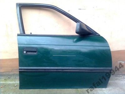

witam mam pytanie muszê naprawiæ t± rysê na moich drzwiach kolor zielony metalik podobny jak na zdjêciu. chcia³ bym sie poradziæ jak najlepiej to zrobiæ dodam ze rysa jest g³êboka i nie zejdzie past± ¶ciern±. ja myslê tak ze Po zaszpachlowaniu przypruszyæ baz± i ca³e drzwi clarem tylko bojê sie ze wyjdzie chmórka i bedzie widaæ. a mo¿e ca³e drzwi baz± ale to znowu bedzie ró¿nica miedzy b³otnikiem a tylnymi drzwiami sam nie wiem poradzcie co¶ ch³opaki

Je¶li blacha jest nieuszkodzona i nie ma wgniecenia,to tylko rozszlifuj rysê papierem ¶ciernym 12-240-320,ka¿d± warstwê odrobinê szerzej,a¿ do uzyskania ³agodnego przej¶cia,nastêpnie daj kilka warstw podk³adu akrylowego wype³niaj±cego,i powiniene¶ mieæ z g³owy szpachlowanie.Wyszlifowaæ,bazê lekko poza warstwê podk³adu w kilku podej¶ciach,ka¿da szerzej,nie dochod¼ do krawêdzi,nie bêdzie ró¿nicy z s±siaduj±cymi elementami,bezbarwny,mo¿e byæ do listwy,a dó³ i s±siednie elementy wypolerowaæ.

no to dobrze mysla³em tak sie zrobi tylko trzeba dobrze lakier dobraæ ¿eby wpy³ka by³a nie widoczna ale jak siê da szerzej i ³adnie rozpyli bêdzie git.
mam jeszcze jedno pytanie, a jak by to wygl±da³o jakby drzwi by³y w akrylu, te¿ sie da zrobiæ tak± wpy³kê akrylem czy odrazu sie maluje ca³e drzwi

akrylem tez sie da tylko potrzebny jest rozpuszczalnik do cieniowania.

kropen16, nie da sie wpylki niewidocznej zrobic akrylem na metaliku!!
