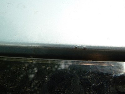

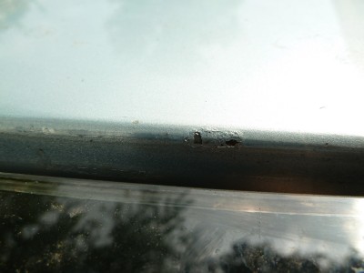

Witam wszystkich, jestem tu nowy i chcia³em siê zwróciæ do znawców tematu jak poradziæ sobie z tym co jest na zdjêciach. Chcia³em te przytrzeæ jakim¶ delikatnym papierkiem posmarowaæ jakim¶ podk³adem (tylko jakim?) i pomalowaæ ma³ym pêdzelkiem dobranym odpowiednio lakierem... Co o tym my¶licie?

Ja takie zaprawki robie tak. czyszcze papierem minia, baza, klar. Wszytko pedzlem i efekt jest zadowalajacy

Minia to ten czerwony podk³ad tak??? baza i klar o co chodzi mo¿na prosiæ ja¶niej???

minia moze byc tez srebrna ale czerwonej uzywalo sie keidys do statkow. mam tak pomalowane drzwi od komurki i od 15 lat nie ma ani grama rdzy ani nie da sie zedrzec tej mini ale powtarzam ze to minia tzw zeglarska

A co chodzi z t± baz± i kalrem??? Mo¿na prosiæ o wyja¶nienie? Dodam ¿e te uszkodzenie jest bardzo ma³e ok 2mm

baza to kolor a klar to bezbarwny ktorym trzeba pokryc baze zeby miala blysk i byla odporna na warunki atmosferyczne
