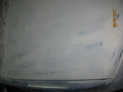

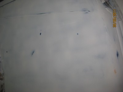

Mam jedno pytanko polozylem podklad bialy na samochod o kolorze niebieskim po zjechaniu go papierem 600 na mokro spod podkladu zaczol wystawac tzn delikatnie przebijac stary kolor.Czy to nie spowoduje tworzenia sie chmurek po pomalowaniu baz±. Dodam ze nowy kolor bedzie równie¿ niebieski ale jasniejszy i zupe³nie inny

czy maska pomalowana podkladem musi byc bielutka czy moze przebijac
Wys³any: 2011-06-03, 17:26
Jak tak przetarte to co¶ po oszczêdno¶ci zosta³ po³o¿ony ten podk³ad :?: . Ja k³adê 3 warstwy i nigdy nie mam przetaræ nawet na rantach . Jak ma byæ nowy niebieski to dlaczego taki jasny podk³ad :?: . Podk³ad aby izolowa³ musi byæ w pe³nej warstwie/stwach a z przetarciami takiej funkcji ju¿ nie spe³nia .
