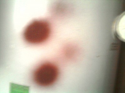

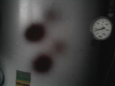

witam mam problem z pistolem do podk³adu mianowicie przesy³am zdjecie:)

fajny reduktorek fajne plamki za niskie cisnienie:)

ten manometr na zdjeciu to nie reduktor tylko termometr od innego urzadzenia..
a cisnienie mia³em ustawione 2 bar na reduktorze przy kompresorze. + 10mb przewodu:) R. Fi.8

Przy sprê¿arce masz mieæ 5-6 pod pistoletem na wci¶niêtym cynglu od 2 do 4 w zale¿no¶ci od pistoletu. Na 10m tracisz przewa¿nie 1bar.

Dobrze Miki mówi - a ze zdjêcia kompletnie nie widzê co jest nie tak :) ¶lepy chyba jestem

oj nie czepiaj sie szczegolow napisalem ci ze masz za niskie to masz ..a jak masz ustawione 2 bary to zapomnij o jakimkolwiek malowaniu...przy 10m ustaw ok 4bary przy kompresorze to przy wcisnietym cynglu przy pistolecie bedziesz mial ok 2.5 bara...wiem bo tez mam 10 albo 12 m przewodu...w twoim przypadku zapewne nie masz 1 bara...
