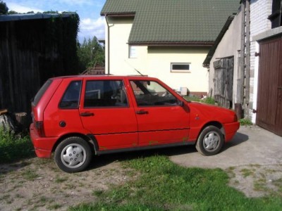

Witam tak jak w temacie mam do zrobienia zapraweczke w fiacie uno..
na dzwiach to przyk³±dowe uno nie moje ma kolor bordowy pere³ka:))
dodaje zdjecie do tego rantu chcia³bym dolakierowac a b³yszczkiem polece po ca³o¶ci
jak to cieniowac?? bede uzywa³ na gol± blache oczyszczona z rdzy wash primera Grunt reaktywny
chodzi mi tylko o pomoc jak to wycieniowac zeby nie by³o bardzo widac..
i czy op³aca sie polac b³yszczkiem po ca³o¶ci??
pomó¿cie:)

nie nie oplaca sie malowac calych drzwi...zmatuj kawalek za rant ostry przyklej na nim tasme,polec baza po najmiejszej lini oporu zeby nie dojechac do rantu i do kanta bezbarwnym a odciencie od tasmy przyszlifujesz latwo p2500,zapolerujesz i nie bedzie sladu

dlaczego niby??? nie potrafimy uciekac na ostrych krawedziach czy co??

w³asnie nie umiem uciekac na ostrych rantach:))

gg ci nie dam bo nie mam:) a jesli o ranty chodzi to w najblizszym czasie jak bede cos w tym stylu robil to ci foty podesle co i jak...poprostu przymatuj kawalek za rant ostry i naklej w najostrzejszym punkcie tasme(mniej wiecej w tym miejscu gdzie zrobiles kreche na fotce ma byc tasma) przecieniuj baza uwazajac zebys do niej nie dojechal i na to bezbarwny do tasmy,przy tasmie ciut cieniej lub tylko 1 warstwe...jak odkleisz bedzie katastrofa bo rant od lakieru ale spokojnie go przymatujesz p 2500 na kostce""bo jest na rancie" i zapolerujesz ze nie bedzie sladu..z tym ze bardzo latwo idzie przetrzec rant podczas szlifowania roznicy materialu..
