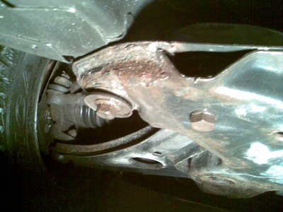

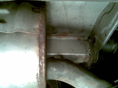

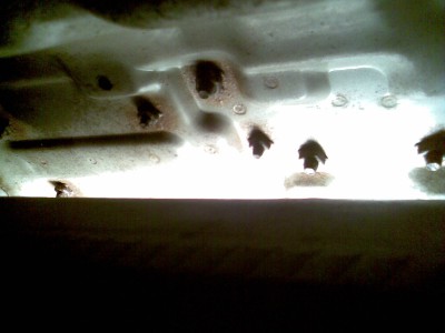

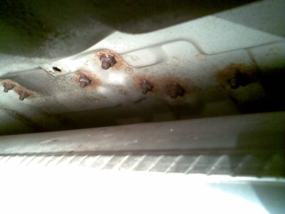

Wys³any: 2011-09-26, 18:18   doda³em pare fotek
sorry za jako¶æ - w kanale ciemno
aha - konserwacji nie ma na pod³odze nad ca³ym uk³. wydechowym (nie tylko t³umik)
to normalne ?
grzesiek

Wys³any: 2011-09-27, 09:17
a nie pomyslales o tym ze tlmnik sie strasznie nagrzewa i jakby byla tam konserwacja to moglby sie zapalic???fabrycznie auta nie maja w takich miejscach "konserwacji" w ppostaci baranku itp a jesli maja to maja wtedy tam taka blache ktora bodajrze odbija cieplo..
