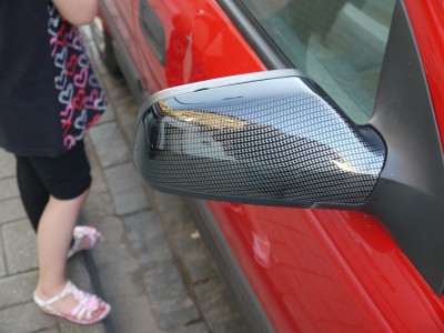

:/ Szczerze? :D Oklejanie folia plastikow wewnetrznych wyglada- nie obraz sie - odpustowo ;) .Jesli chcesz zrobic to profesjonalnie musisz kupic na allegro folie do hydrografiki i zrobic to metoda transferu wodnego :tak: Folia jest niedroga, a technologie nanoszenia znajdziesz na YT. ;)

dokladnie....miska z ciepla woda z biedy +aktywator w areozolu jak nie masz innych mozliwosci i na to mozna smialo nakladac wtedy lakier...

Coby przyciac koszta aktywator mozna zastapic rozcienczalnikiem do bazy?Do akrylu? ;) Nie pamietam...Trzeba by zrobic probe ktory z nich bedzie zmywal nadruk z folii :D Nie dajcie sie naciagac!!! :spoko:
