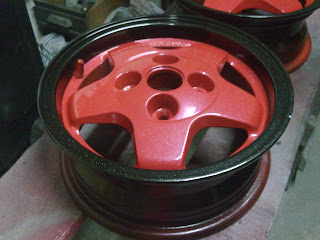

Witam, mam do pomalowania komplet felg.
Bêd± one w dwóch kolorach.
Co¶ tego typu. Ca³a felga ma byæ w czarnej perle a zewnêtrzna krawêd¼ rantu w innym kolorze.
Czy mogê zrobiæ tak, ¿e przemalowaæ ten rant czerwon± baz±, dobrze wysuszyæ.
Jak wyschnie, to zamaskowaæ ta¶m± i polecieæ z czarn± baz±.
Na koniec na ca³o¶æ klar?
Nie wiem czy na bazê mogê przykleiæ ta¶mê i siê nic nie stanie.
Ewentualnie czy resztki kleju po ta¶mie mogê z bazy usun±æ zmywaczem?

Jak najbardziej mozesz. Kup dobra tasme 3M i jak baza dobrze wyschnie mozesz kleic. Ja ostatnio kleilem na klapie bagaznika godzinke po ostatniej warstwie bazy (nie spieszylo mi sie) wyszlo b.db nic sie nie stalo z baza.

Gdyby zosta³o mi gdzieniegdzie kleju z ta¶my mogê t± bazê przemyæ zmywaczem??

Pewnie ze mozesz przemyc.
Ale jak kupisz tasme 3M to nie bedzie zadnego kleju. :spoko:

najpierw daj calosc na czarno i wtedy obklejaj...srodek bedzie lzej zakleic niz rant.i uzyj jak najcieszej tasmy jaka tylko znajdziesz:)

Je¶li to bêd± jakie¶ fiku¶ne oklejanki to poza ta¶m± papierow± kup jeszcze w±ska ta¶mê do wzorków {taka ¶liska do wywijasów} i najpierw ni± pooklejaj te wygibasy a dopiero do niej {na ni±} nakleisz papierówkê.
Papierow± nie zrobisz ³adnych p³ynnych ³uków itd. itp.
Pamiêtaj ¿e ta¶ma ta jest rozci±gliwa lecz nie oklejaj ni± naci±gniêt± tylko lu¼no siê uk³adaj±c± bo jak naci±gniesz to za jaki¶ czas mo¿e w tych miejscach siê odkleiæ - podczas lakierowania.

Tak jak senior napisa³ najpierw ta robisz konkretny kszta³t na rowno fajnie, a reszte normalna papierow± tasma.

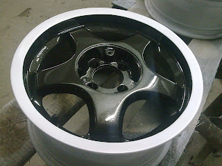

ignac2004
Wys³any: 2011-11-18, 11:54
Posty: 98
Ta dam :)
Sorka za jako¶æ zdjêc, ale robione komórk± :P
