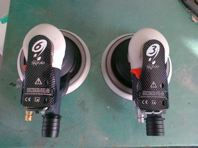

Ja równie¿ od tamtego roku boryka³em siê z zakupem szlifierki .
Ogl±da³em, u znajomych po fachu , testowa³em ró¿nego rodzaju szlifierki i doszed³em do wniosku:
Na pewno nie elektryczna bo nie porêczna i ciê¿ka a tania pneumatyczna wiêcej huku robi³a jak po¿ytku , no i w koñcu wybór pad³ na :
Plik ¶ci±gniêto 243 raz(y) 120.68 KB

marer napisa³/a:
Bardzo dobry wybór, ja dokona³em tego samego wyboru w tym roku gdy moja dynabrade powiedzia³a "pier dolê, nie robiê" +odkurzacz 235 EP :spoko:

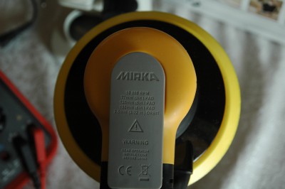

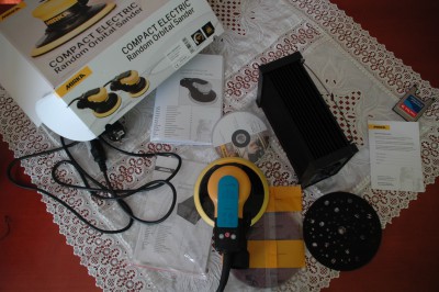

Opinie o szlifierce Mirka
Bo nikt jej nie posiada.
A co tam , ja sobie kupi³em .
Do jej zakupu sk³oni³o mnie to, ¿e mój festool rotex 150 jest strasznie ciê¿ki i na pionowe elementy za bardzo siê nie nadaje poza tym zarówno pneumatyczne jak i ten festool ,s± strasznie g³o¶ne ,a w opisie tej mirki (elektrycznej ,tej ze zdjêcia poni¿ej) jest napisane ,¿e jest cicha i lekka .Jeszcze jedno , nie zawsze mam sprê¿one powietrze w zasiêgu,st±d wybór elektrycznej.
Wybór pad³ na t± bo mirka ma dobre opinie ,nie jest chiñska ,tylko Made in Finland.
Potrzebujê do zrywania starych pow³ok i wybra³em z najwiêkszym skokiem 8 mm (z mniejszym mam inne innych firm ).
Powiem Wam ,¿e po w³±czeniu spodziewa³em siê ,¿e bêdzie cicha i jest, jeszcze bardziej cicha ni¿ siê spodziewa³em ,praktycznie silnika wcale nie s³ychaæ tylko cichy szum wiruj±cej tarczy - rewelacja ! Wreszcie bêdê móg³ spokojnie pracowaæ po 10.00.
Ma regulacjê obrotów przyciskami ,ruch obrotowo-oscylacyjny bardzo szybki.
Kabel 4,5 m,zasilacz ma wieszak ze stalowej linki wiêc mo¿na go gdzie¶ zawiesiæ.
Napiêcie zasilaj±ce silnik to 22V, wiêc bezpieczne nawet jak pracuje siê z wod± .
Wieczorem
Spróbujê jeszcze potestowaæ z grubszymi papierami (bo ze 120 bez problemów drze super) i docisnê mocniej zobaczê ,czy nie stanie.
Plik ¶ci±gniêto 240 raz(y) 801.85 KB

Wys³any: 2012-04-02, 18:25
jarbia napisa³/a:
Gratulujê.
Bardzo mnie ciekawi jak sie bêdzie sprawowa³a, bo sam chêtnie sobie sprawiê takow±.
Jaka cena, gdzie kupi³e¶... link?
Wys³any: 2012-04-02, 18:28
Pierwszy chcia³em pogratulowaæ Cacuszka :spoko: :spoko: :spoko: ale zosta³em wyprzedzony :)
Dogada³em siê ze sprzedawc± na 1,0 kz³ z przesy³k± za pobraniem .Mo¿e to nie okazja ale dla mnie ok.
No nie wiem ,czy wam podaæ gdzie bo chcê jeszcze kupiæ tak± 2,5 mm :D .
¯artujê , go¶æ wystawi³ na alledrogo .
Dzisiaj skatujê j± na gipsie (!!!) ,bo mam norkê do dokoñczenia i zobaczê na grubszym papierze .
Ps .papiery od Rotexa 150 nie pasuj± ,maj± inne otwory
- Lew To³stoj
Wys³any: 2012-04-02, 18:55
Od 3M-a s± do¶æ uniwersalne lub Abranet (siatki) z Mirki to ju¿ na pewno spasuj± :)

Wys³any: 2012-04-13, 20:06
Hobbysta ,amator
Posty: 426
Sk±d: Wlkp.
Dzisiaj dosz³a Mirka ze skokiem 2,5 mm , tak samo cichutka jak poprzednia .Ciekawe czy maj± polerkê na 22 V , bo poleruj±c na mokro polerk± na 230 V zawsze siê bojê ,¿e mnie porazi pr±d !
Wypróbowa³em t± now± Mirk± Wasz sposób wycinania wtr±ceñ czyli miêkki dystans i 2500 na folii ,na razie na starym zderzaku i nawet dobrze wysz³o .
Mam t± przek³adkê z app ,a Wy zalecacie z 3M ,czym siê one ró¿ni± ?
pozdr.
