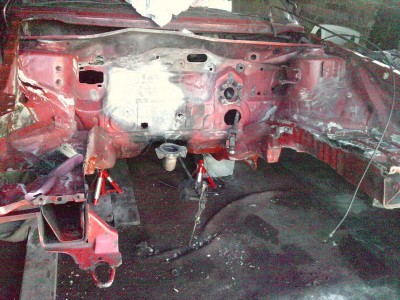

Witam! Jestem tu nowy i chcia³bym siê dowiedzieæ jakie kroki podj±æ w odnowieniu mojej komory silnika, ja bym to zrobi³ tak:
1.Podk³ad reaktywny
2.Podk³ad akryl
3.baza
4.klar
Je¿eli co¶ jest ¼le to proszê o poprawê, ewentualne doradzenie jak to najlepiej zrobiæ
Posiadam w domu podk³ad firmy ROSCH, filler premium, co to w ogóle jest za podk³ad nigdzie siê nie mogê tego doczytaæ.
Za pomoc z góry dziêkuje!

Nie nie, epoxyda m/m na to baza, i clar. Po co sie spuszczaæ z reaktywnym i akrylowym na komore. Robi³em tak ostatnio na golfie 3.

Reaktywny chcia³em bo gdzie nie gdzie by³a rdza, a ten ROSCH filler Premium to co to jest za podk³ad epoxyd czy akryl?

Ta a reaktywny to co niby jest ?? Odrdzewiacz ?? Ze go chcesz na rdze waliæ, kto Ci takich g³upot naopowiada³.... Ka¿da rdze czy¶æ do zera a nie wal na to ¿adnego produktu bo ci to tyle da co nic :)
Jak ju¿ wyczy¶cisz to ¶migasz epoxyde a nie reaktywny..., rozpuch odparuje i lecisz baze bez matowania tej epoxydy, na to clar i gotowa robota.

Okey wiêc tak zrobiê jak mówisz
1.Epoxyd(bez matowienia)
2.Baza
3.Klar
Wielkie dziêki za pomoc
Mam jeszcze pytanko jaki lakier jako baza polecasz? Nie chodzi o kolor, jaki produkt jakiej firmy najbardziej siê na to nadaje
