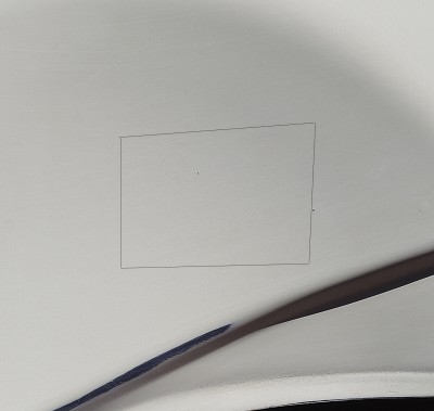

witam.
jestem amatorem, od paru dni czytam te forum w celu kszta³cenia siê z lakiernictwa. postanowi³em pomalowaæ mój motorek (bak i wszystkie owiewki). zmatowa³em, odt³u¶ci³em, po³o¿y³em podk³ad. w trakcie matowania podk³adu papierem 800 na mokro pojawiaj± siê mikro dziurki jak po "korniku w drewnie". jaka jest przyczyna??? do³±czam zdjêcie, przy dobrym powiêkszeniu wszytko widaæ.
dziêkuje z góry za pomoc

obstawiam, ze by³a tam jaka¶ grudka która przy szlifie siê oderwa³a zostawiaj±c to co powy¿ej widaæ

takie dziurki mam na ka¿dym elemencie

a co to za podk³ad? pewnie jakie¶ badziewie

Za duzo powietrza, za ma³o materia³u.
Robi³ ci siê odkurz obok miejsca gdzie nak³ada³e¶ podk³ad.
Potem próbowa³e¶ ten odkurz zalaæ.
Zmatuj ile siê da i od nowa podk³ad , ale wylej na mokr± warstwê a nie na sucho.
Zmieñ rozcieñczalnik na akrylowy , najlepiej wolny a nie nitro wlewaj do podk³adu.
Jak bys to polakierowa³ to bys sie za³ama³.
Lakier bezbarwny by wessa³o w te wszystkie dziurki i mia³ by¶ sito a nie pow³okê.

podk³±d ECONOMY 5+1, rozpuszczalnik akrylowy dodawa³em.
Wys³any: 2012-06-09, 13:52
tom.1987 napisa³/a:
Bli¿ej pistolet, mniej powietrza wiêcej materia³u - materia³ na maxa rozkrêæ.
Pomo¿e zmniejszenie miot³y np o 1/4.
Ma³y odkurz, wylana warstwa mokra.
To tyle.

Lackdoctor, sorry za g³upie pytanie ale co oznacza zmniejszenie miot³y np o 1/4. ?????
i pisa³es ze "Zmatuj ile siê da i od nowa podk³ad , ale wylej na mokr± warstwê a nie na sucho."
na mokro czyli...????

Szeroko¶æ strumienia. http://www.elakiery.pl/al...ini/compare.JPG
Masz widzieæ wylan± powierzchniê za pistoletem a nie matow± powierzchniê z podeschniêtego podk³adu.
