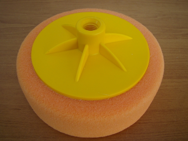

Kurcze , mo¿e by¶ pokaza³ jakie z polskich siê nadaj±? Bo mam tak± pomarañczow± polsk± http://www.img.chh.pl/lar...95f461832cd.jpg ¿e od razu jest z podk³±dk± jakby i j± siê przykrêca do polerki;) oraz zó³t± z 3m i nie wiem czy z g±bek co¶ dokupic . Odno¶nie past to mysla³em nad zielon± oraz niebiesk± , ale skoro polecasz to kupie zielon± i czarn±.
Wys³any: 2012-07-08, 20:09
mi siê po prostu lepiej sprawdza takie zestawienie,wg.mnie czarna jest szybsza od niebieskiej.
G±bki u¿ywam takie po 20 zeta i nie wkrêcane tylko na rzep,bo to oszczêdza czas.
Kup lepiej podk³adkê dokrêcan± do polerki a g±bki na rzep,szkoda czasu.
Jutro zerknê na opakowanie kto to produkuje to dam Ci znaæ.Ka¿d± g±bkê po robocie trzeba dok³adnie umyæ,wysuszyæ i schowaæ to bêdzie robiæ i robiæ.
Pozdro

Podk³adkê mam;) do tej zó³tej g±bki z 3m , z tym¿e trzeba by pewnie kupiæ podkladkê jak±¶ lepsz± bo ta co mam to taka plastikowa jakby z marketu.

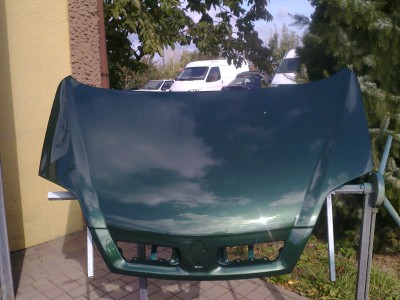

piwo76
Wys³any: 2012-10-14, 20:19
Posty: 176
Na ile ca³ych aut starcza zielony korek jedno opakowanie?[/quote]
Ciê¿ko powiedzieæ na ile a¿ tak czêsto nie robiê ca³ych tylko elementy po malowaniu najczê¶ciej.
Plik ¶ci±gniêto 130 raz(y) 769.83 KB
piwo76
Wys³any: 2012-10-14, 20:30
Posty: 176
z bliska
Plik ¶ci±gniêto 87 raz(y) 547.05 KB
