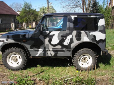

Witam wszystkich serdecznie , ¶wietne forum . Potrzebujê pomocy ; otó¿ za nied³ugo nabêdê Suzuki Samurai , zamierzam go pomalowaæ w sposób podobny do przedstawionego na zdjêciu. Jeszcze nigdy niczego nie lakierowa³em ale chcia³bym siê pobawiæ. Lakier my¶lê ¿e bêdzie raczej matowy , zastanawiam siê czy do pomalowania wystarczy takie co¶ , czy te¿ jest to zwyk³a zabawka :
ten ma podan± moc 600W , widzia³em te¿ 850W , dodam te¿ i¿ nie zale¿y mi bardzo na super pow³oce , zreszt± moje zdolno¶ci raczej mi na to nie pozwol± .
Dziêki , pozdro.

W tym projekcie o to chodzi... (wzór w plamy ró¿nobarwne)
