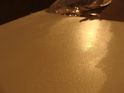

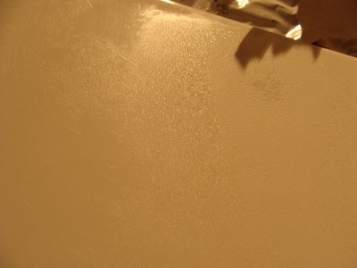

mam problem nastêpuj±cy, maluje samochód baz± i na to klar, baza posz³a bez problemu pow³oka by³a równa i bez zacieków, na³o¿y³em na to klar i tu te¿ z pocz±tku nie by³o problemu, jednak klar chcia³em poprawiæ i po³o¿yæ drug± warstwê i tu zacz±³ siê problem,
lakier po paru sekundach od na³o¿enia zacz±³ siê ³uszczyæ i pêkaæ
proszê o pomoc i podpowiedzenie mi w czym le¿y problem?

wrzuæ zdjêcie,bo ciê¿ko sobie wyobraziæ o co chodzi.

klar rozcieñczy³em kolejno, klar z utwardzaczem 2:1 oraz ca³o¶æ 1:1 z rozcieñczalnikiem v40
Plik ¶ci±gniêto 108 raz(y) 1.16 MB
Plik ¶ci±gniêto 86 raz(y) 1.27 MB

Jakiej firmy zastosowa³e¶ klar ? zwa¿y³o Ci mo¿e za du¿o rozpuszczalnika co¶ siê pogryz³o
rozrób klar 2:1 bez rozpuszczalnika i zobacz czy dziejê siê to samo,
jak mam to rozumieæ 2:1 i 1:1
czyli litr klaru, pól litra utwardzacza i pó³ litra rozpuszczalnika ? :shock:

litr klaru, pó³ litra utwardzacza, 1.5 l rozcienczalnika
klar firmy BEKRA

:?: :?: :?: :?: :?: zapytam, kto ci doradzi³ takie proporcje ???????
Wys³any: 2012-07-11, 20:25
to zastosowa³e¶ tak± ilo¶æ rozpuszczalnika,¿e zareagowa³ na tej masce chyba z olejem silnikowym ^^ ^^ ^^ ^^ ^^ ^^ ^^ ^^
Kolego jak siê zabierasz za lakierowanie to radzê poczytaæ kartê techniczn± u¿ywanego produktu,któr± sprzedawca ma obowi±zek Ci przed³o¿yæ,tam znajdziesz wszystkie informacje jak co siê miesza i wiêcej nie pope³nisz takiego b³êdu.
Powodzenia,Pozdro

2:1 i np 10 % rozpuszczalnika czyli ok setka rozpuszczalnika a nie 1.5 litra , twoja wina ( niewiedza )
zobacz na puszce czy producent zaleca lanie rozpuszczalnika do bezbarwnego ? bo mo¿e tylko rozrabiasz 2:1 i malujesz , je¿eli ju¿ chcesz wlaæ to dolej 10-20 % a nie 1.5 litra.
Kup sobie kubek z podzia³k± do mieszania lakierów lub linijkê z podzia³kami .

dziêki za pomoc, jednak pierwsza warstwê klaru tak samo rozcieñczy³em i nic nie zareagowa³o
