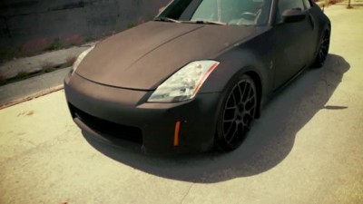

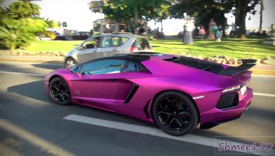

Dodam dwa zdjêcia opisuj±ce moj problem.
Nisstan w p³ytkim macie, lambo w macie z "g³êbi±".
Chyba ¿e problem polega na barwie bazy która poch³ania promienie i to przez ni± (czerñ) nie uzyskujemy g³êbi lub lambo jest wykonane w sytemie 3 warstwowym z FLIP FLOPEM co daje efekt "matu".
Lambo z upragnionym efektem "g³êbi"
p³ytki mat
