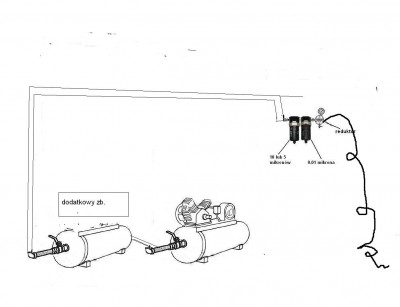

co to znaczy 10 cm na 15m przewodu? spadku? ale jakiego?
Wys³any: 2012-10-01, 13:56
ja mam u siebie tak. jesli chcesz dodatkowe wyjscie-np do pneumatyki to wyjscie grubym wezem bezposrednio z drugiego zbiornika grubym wezem
Plik ¶ci±gniêto 1218 raz(y) 60.17 KB

gugun,
Masz dok³adnie na zdjêciu jak pokaza³e¶ ?
Nie masz ¿adnych ³abêdzich szyj :) i uj¶æ kondensatu ?
