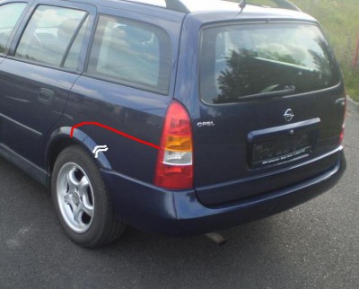

Mam podstawowe pytanie i mam nadzieje ze pomozecie:)
Trafialy mi sie do lakierowanie cale elementy a teraz mam do naprawy blotnik ktory jest na zdjeciu. Miejsce zaznaczone na bialo jest uszkodzone(swie glebokie rysy i male gniecenie)
Szpachla podklad i czas na baze...
Jak to zrobic zeby efekt byl jak najlepszy... jechac baza i cieniowac do czerwonej kreski a potem klar troche dalej?
Czy caly blotnik od lampy do drzwi basa i na to bezbarwny??
Moze glupie pytanie ale nie daje mi to spokoju,
z Gory dzieki:)

najÂłatwiej i najszybciej to bazÂą tyle ile trzeba czyli mniej wiĂŞcej to co zaznaczyÂłeÂś i bezbarwny na caÂły element :spoko:

Baza do pokrycia plamy z podkÂładu+ kilka cm dalej,a bezbarwny do ostrej krawĂŞdzi (gÂąbka do wnĂŞk,ja bym tak zrobiÂł)albo cieniowanie na cienkim sÂłupku za szybÂą.

ja bym to do rantu ostrego zrobiÂł;)
