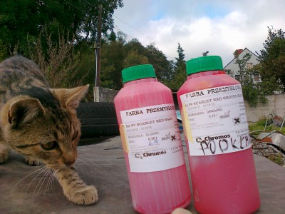

witam mam problem mam pomalowany samochod na czerwony kolor i wyszly 2 kolory
mianowicie auto bylo sikniete szarym podkladem na perwszy strzal byla sikienieta karoseria z blotnikami pozostale elemety po jakims miesiacu i
w 2 rzucie pokrylismy elementy biala baza zeby zwiekszyc wydajnosc
czy to moglo byc przyczyna wiekszej jaskrawosci gdy karoseria byla pomalowana to miala tak wyrazisty kolor ze nie mozna bylo na niam patrzec tak bila oczy
farbe kupowalem osobiscie i za przed 2 malowaniem bylem dobobic jeszce 1l
byla to ori baza z novolo

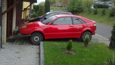

Co do czerwonego akurat w moim przypadku fakt krycie zerowe po 4 warstwach jeszcze z konta by³o widaæ podk³ad (szary) .Mo¿e by i klient tego nie zauwa¿y³ ale zak³adam ¿e bêdzie ch..owo a nie robiê poprawek po sobie z braku czasu :D .Dzwonie na mieszalnie z ch....mi ¿e nie kryje ...... i st±d ten podk³ad pod kolor . Teraz na szarym podk³adzie jedna pe³na podk³adu kolorowego i dwie mokre bazy i :cool: .

podjo³em decyzje bede wycinal szyby i malowal karoserje od nowa i sikne biala baza a dobiero pozniej kolorem
widze ze temat koloru sie rozwinol bardzo mocno i dziekuje wszystkim za pomoc
co do podkladu to na karoserji byl szary bardzo jany podklad i karoserja wpada w marchewke zblizony do koloru z puszki jest ten na drzwiach ale i tak w puszcze byj bardziej jaskrawy
