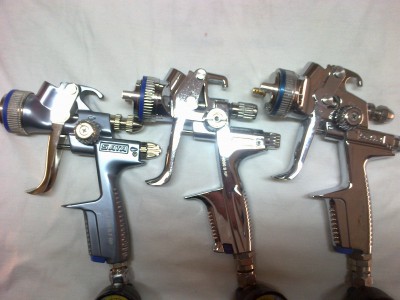

Oto moje ulubione narzêdzia pracy:
[ Dodano: 2012-10-07, 20:00 ]
No to teraz czas na LAKIERNICZY mo¿e jaka¶ promocja dla u¿ytkownika forum i Waszego klienta? :roll:
Plik ¶ci±gniêto 380 raz(y) 1.25 MB

diablo74, zacna kolekcja RP'kowa :spoko: 1000 wjedzie idealnie :D
