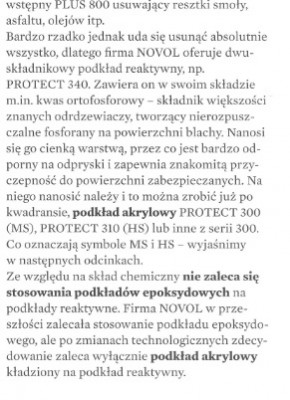

Widzê ¿e jest ma³a dyskusja na ten temat, ostatnio kupi³em miesiêcznik Automobilista z 12-2012 jest tan opis jak lakierowaæ oldtimery na produkcie NOVOL . S± opisane szczegó³y jaki po³o¿yæ podk³ad, czym odt³u¶ciæ. Jest ju¿ w sprzeda¿y druga czê¶ci o szpachlach.
oto fragment artyku³u o podk³adzie reaktywnym.
Plik ¶ci±gniêto 51 raz(y) 65.04 KB
Wys³any: 2013-01-10, 14:21
Chyba musimy powo³ac komisje :D zeby wymalowa³a kilak elementów roznymi sposoami i podda³a testom :D
i nie by³oby ze ten ma racje a ten nie ma.
