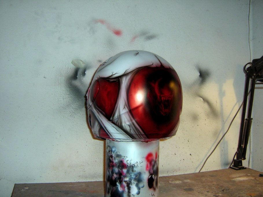

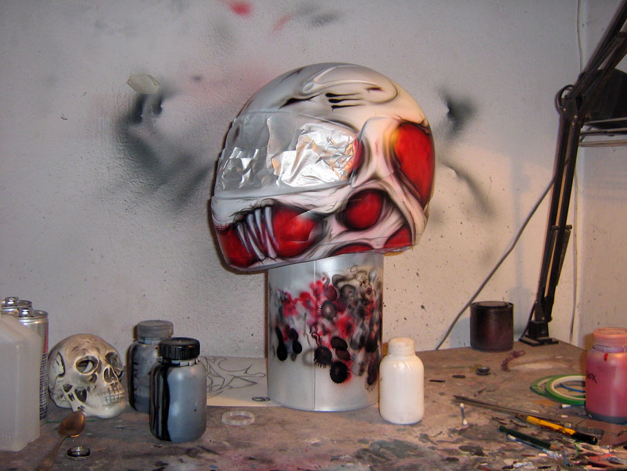

Czas malowania okolo 2-3 dni, calkowicie z wolnej reki.

na kasku jest troche mniej powierzchni ;) a ja jestem taki troche wiesz.. detail freak ;)

dla mnie wazniejsza jest sama zabawa ;) ale maluje za kase, malowanie kosztuje 800 zl, i wlasnie dlatego moglem pozwolic sobie na prace nad nim 2 dni aby dopracowac detale, pozdr.

nie poprostu zastanawiam sie dla czego nie wrzuciles fotek tego kasku po klarowaniu
maverik
Wysłany: 2008-01-03, 01:01
Posty: 71
danielpainter napisał/a:
bo stoi na regale obok drugiego kasku, ktory czeka na ta sama operacje w tym samym klimacie, a jako ze mam oprocz tego 3 motocykle i jeszcze jeden kask to bedzie jego kolej :wink:

Yyyy mam takie pytanie... to masz ten kask pomalowany bazÂą bez klaru?? I tak sobie zostawiÂłeÂś go na razie :?: Czy pokryÂłeÂś go czymÂś :?: Nic nie odpada itp, tzn moÂżna po jakimÂś czasie malowaĂŚ :?: Tak z ciekawoÂści pytam, bo siĂŞ zgubiÂłem chyba hehe

mozna, tez tak pare razy zrobilem i nie mialem pozniej zadnych problemĂłw, dla pewnosci mozna przed klarowaniem przekurzyc baze rozpuszczalnikiem zaprawkowym. Pozdrawiam

maverik a mĂłgÂłbyÂś powiedzieĂŚ jakie kolory kÂładÂłeÂś po kolei na ten garnek?
maverik
Wysłany: 2008-01-05, 14:25
Posty: 71
Grandi napisał/a:
bialy, czarny, wisniowy transparent, jego sie uzywa zawsze na koniec, mozesz go potem przykryc czarnym ale nigdy nie nakladaj juz na to innego koloru bo przemapuje po klarze i cala praca pojdzie na marne, pozdr.
