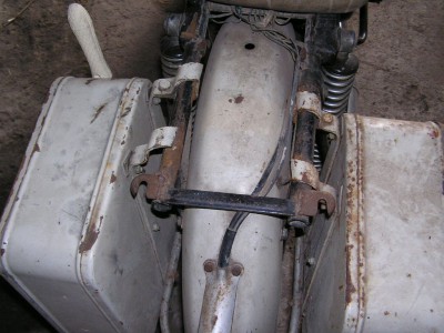

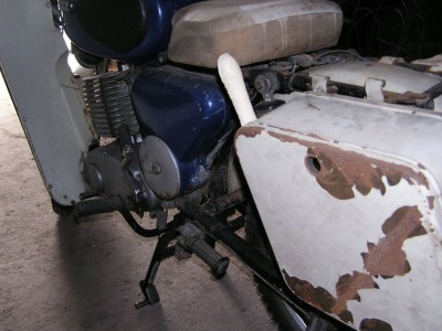

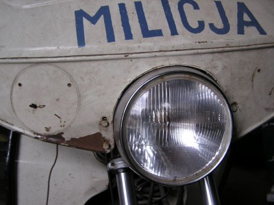

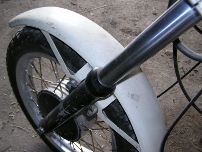

Drodzy,
potrzebujê pomocy w dok³adnej - oryginalnej odbudowie MZ TS 250/1....:)
Szukam dok³adnych oznaczeñ koloru "ko¶ci s³oniowej" jakim by³y malowane b³otniki, kufry i owiewki...na forum milicyjnym du¿o pisz± na temat MZ Trophy, ale o TS 250/1 nie ma ani s³owa...
Jestem w kontakcie z specem od kolorów DRR - strona: http://www.simantik.de/mz-farben.shtml ale od kilku dni siê g³owimy i nie mo¿emy znale¼æ orygina³u...wys³a³em mu nawet b³otnik, ale on twierdzi, ¿e s± na nim dwa ró¿ne kolory (dwie warstwy)...:(
Mo¿e kto¶ pomóc? W dokumentacji Milicyjnej te¿ nie znalaz³em oznaczenia......HELP.
Pozdro
Micha³

Wys³any: 2013-02-05, 18:15
-1
Silver korosion Ral- 997 :)
Ps ten sam co na cywilnej MZ. Lub jakies sreberko do malowania piecyków z czasów komuny
1% w ocenie oryginalno¶ci zajmuje lakier
