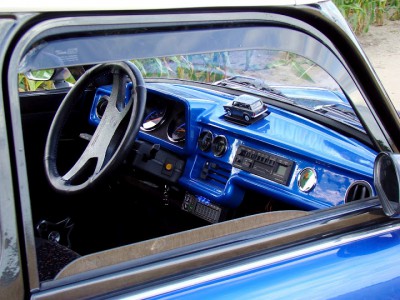

To co widaæ powsta³o w taki sposób:
- we³na ¶cierna , ¿eby usun±æ wierzchni± _¶wiec±co-t³ust± warstwê DDR-owskiego plastiku
- podk³ad "plastic primer"
- szpachlówka nastryskowa Novol - 1 warstwa - szlif - 2 warstwa
- podk³ad ciemnoszary Novol 2 warstwy - j.w.
- baza Novol - kolor a'la Subaru Impreza- 5 warstw
- klar Novol 3 warstwy
Trabi je¼dzi z t± dech± ponad rok i "odpukaæ" nic siê nie dzieje, mimo, ¿e m³ody ma w nim niez³± glebê - a DDR-owski plastik jest wredny - nie chce siê spawaæ, w dotyku jest "t³usty" i nie chodzi tu o ¿adne Plaki do tapicerki, sam w sobie jest taki "woskowo - t³usty"
Plik ¶ci±gniêto 385 raz(y) 162.33 KB

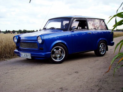

Roberto
Wys³any: 2013-02-28, 13:13
Dodam tylko, ¿eby nie by³o - jestem samoukiem - amatorem i Cartoona robi³em dla syna - st±d nie pytajcie dlaczego Novol i dlaczego w "gara¿u" .... a z drugiej strony my¶lê, ¿e tragedii nie ma :-)
a ca³y Cartoon wyszed³ tak :
Plik ¶ci±gniêto 153 raz(y) 141.9 KB
