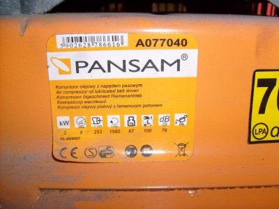

Tak jak w temacie przedstawie swoja sprêzarke a kolegów z forum poroszê o selekcje pistoletu
mam nadziejê ¿e to rzeczywista warto¶c te 253l/min... do wymiany w±¿ na 10mm to napewno bo jest spirala 8mm

Po tym obrazku rozumiem ¿e to jest wydajno¶æ zasysania.

to teraz zagadka jaka wydajnoæ ..jak to obliczyæ??
Wys³any: 2013-04-04, 17:19
maxymalne ci¶nienie
* pojemno¶æ zbiornika (L)
* 60
/ sekundy w jakim czasie siê napompuje
Np.
8bar*100l*60/130s=369l/min :D

m³odyMatejko
Wys³any: 2013-04-07, 13:40
obliczy³em
8*100l*60/240=200l/min
s³abiutkol;/
mo¿e przez to ¿e temp w pomieszczeniu by³a niska ko³o zera (gestszy olej)..ale w±tpie ¿eby to mia³o jak±¶ znacz±ca róznicê
